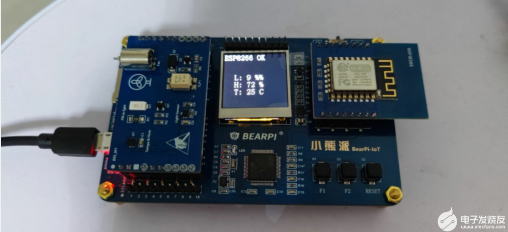

这是采用STM32L431 + ES8266设计的云端绿化管理系统,可以通过ESP8266 WIFI连接腾讯云物联网平台,使用微信小程序远程进行绿化管理,比如:实时获取光照强度、温度、湿度、远程控制水泵进行浇水灌溉,在任何地方都可以给自己种的花花草草浇水,了解周边环境情况。
腾讯物联网平台支持微信小程序+WIFI一键配网,想学习如何配网的请看这里:基于STM32+ESP8266设计物联网产品(重点:支持微信小程序一键配网连接腾讯云平台)_DS小龙哥的博客-CSDN博客_基于esp8266设计
开发板采用的是小熊开发板,包括完成绿化管理系统的所有功能都是采用小熊派开发板的配套套件完成。
小熊开发板板载了一个stlink调试器(就是STM32F103C8T6实现的),程序下载非常方便。串口1用来调试打印数据,ESP8266是接在串口LPUART1上的。

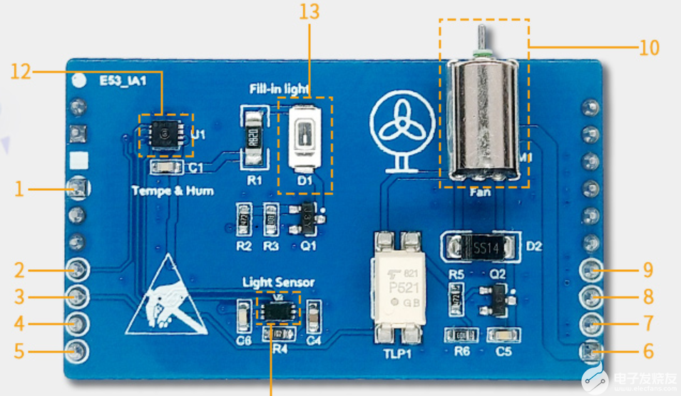

相关传感器模块型号: (采用的是小熊开发板配套的E53_IA1扩展板)
编辑
WIFI采用:ESP8266

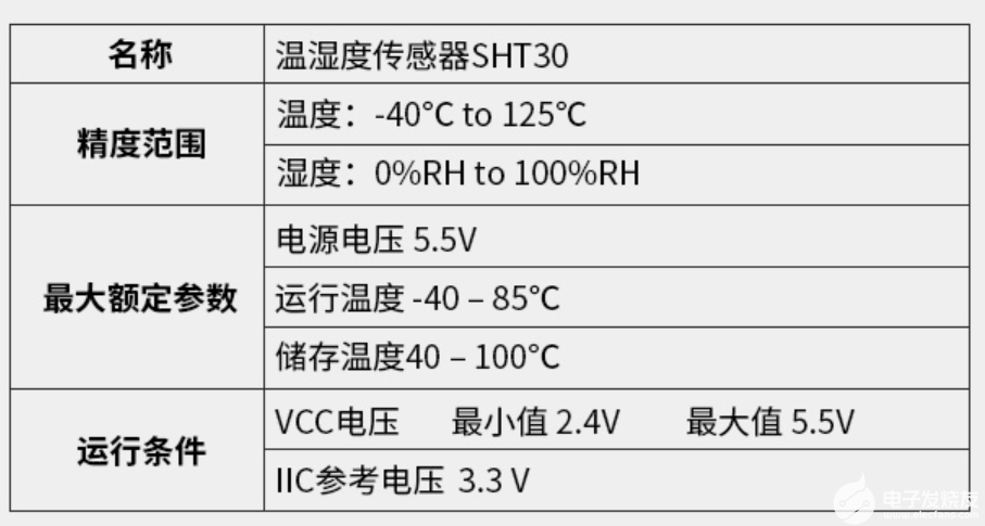

温湿度检测传感器采用:SHT30
光照强度检测传感器采用:BH1750
电机采用:微型直流电机

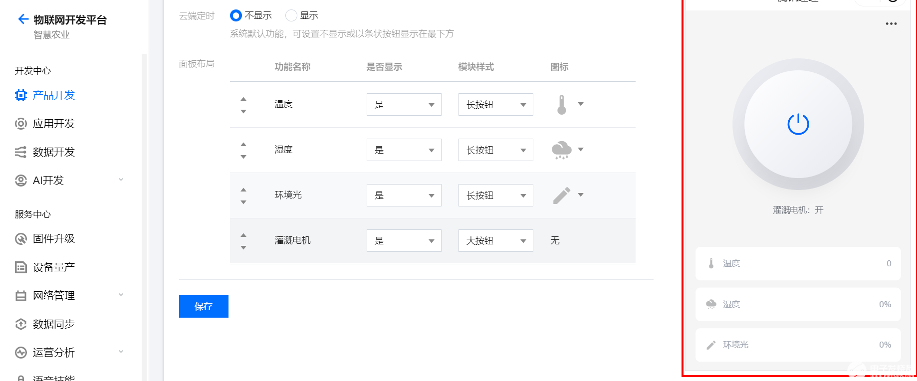

用到的功能属性:
编辑
小程序面板配置:
编辑
手机微信小程序运行效果:
编辑
串口打印的提示:
编辑
