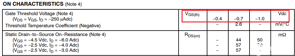

栅极到源极上施加的负电压必须满足PMOS的电平要求。下面是某MOSFET规格书中的栅极到源极阈值电压。可以看出为了打开MOSFET,电源电压和体二极管之间的差值必须高于-1V才行。对于低压系统,最好选择栅极到源极阈值电压非常低的 MOSFET。
