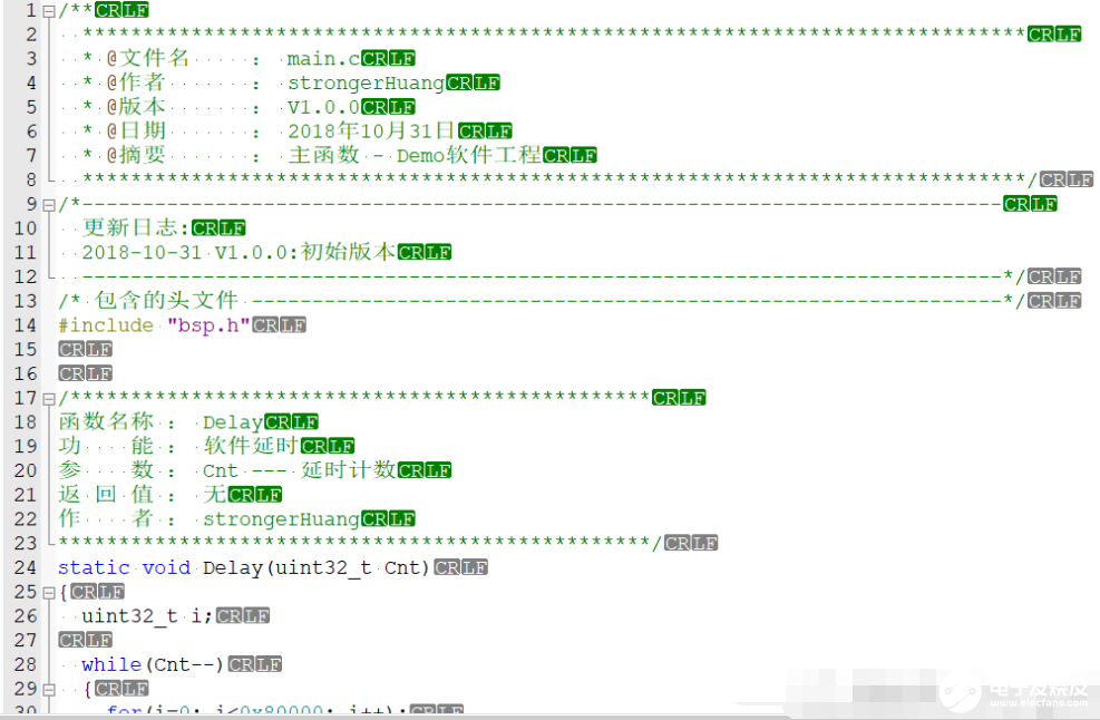

一个直接后果是,Unix/Mac系统下的文件在Windows里打开的话,所有文字会变成一行;而Windows里的文件在Unix/Mac下打开的话,在每行的结尾可能会多出一个^M符号。
Linux保存的文件在windows上用记事本看的话会出现黑点。这个应该很多人都看到过,比如,Keil代码中直接显示换行符:
