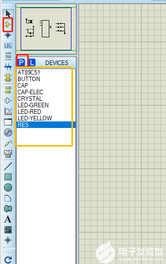

1.建立工程之后,选择相应的设备,所需要的设备如图所示,大家自行添加
51单片机
       51单片机

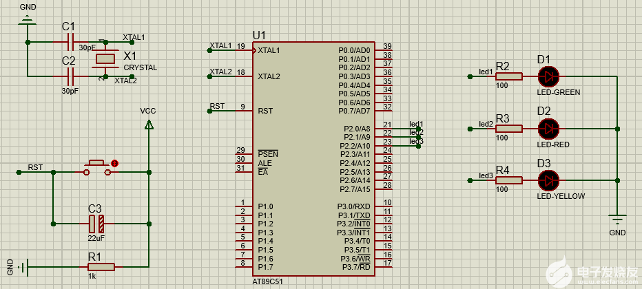

2.画图,自己画的原理图如下,模块之间的连线采用线标模式
51单片机

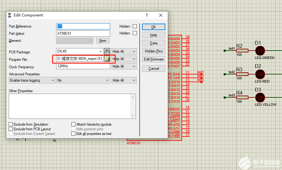

3.把代码烧录,并仿真
双击芯片,选择对应的 .hex文件
